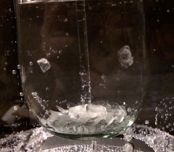

Hier ein kleiner Zwischenstand unserer Lösungszüchtungsanlage: zwei Bilder.
Wenn wir fertig sind schicke ich noch genaueres...
