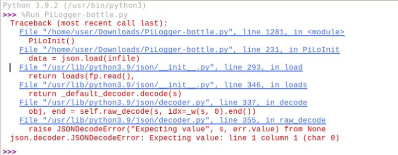

gute Dokumentation, leider hab ich trotzdem Problemchen:
den Pilogger hab ich mittlerweile zum Laufen gebracht, die Installationsdateien wollen immer in /home/pi, nur bei meiner Installation heisst der Benutzer anders. Durch Anpassen der Pfade läufts jetzt. Nur der Webmon startet nicht, trotz Pfadkorrekturen.
Ausgabe von Thonny anbei. Bitte um Hife.

Beim Screenshot fällt auf, dass 'PiLogger-bottle.py' aus dem Verzeichnis 'Downloads' ausgeführt wird.
Ist das so beabsichtigt ?
Normalerweise sollte dann der tatsächliche Pfad verwendet werden um die Konfiguration zu lesen oder mit den Default-Werten neu anzulegen.
Das scheint hier schief zu gehen.
Möglicherweise ein Bug und/oder ein Problem mit den Rechten im resultierenden Pfad.

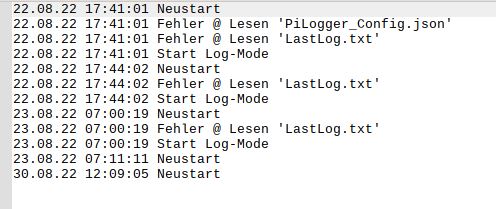

Bitte mal im Verzeichnis 'Downloads' nach der Datei 'PiLo-Error.log' suchen.
Wenn sie existiert, hat es zumindest mit dem Anlegen dieser Datei kein Problem gegeben.
Dann könnte es sich noch um ein geändertes Fehlerverhalten mit der neueren Python Version 3.9.2 handeln.
Das nicht vorhanden sein der Datei sollte jedenfalls nicht zu diesem Fehler führen.
Ich schau mir das noch mal genauer an.

Danke schonmal für erste Meldung.
Pilo-Error.log existiert, Inhalt siehe Anhang. Auch die .json Datei ist da, Lastlog nicht.

Aber gerade kam mir der Gedanke, dass die Fehlermeldung sich ja auf den JSON Dekoder bezieht.
Ist die Datei 'PiLogger_Config.json' vielleicht manuell editiert ?
Vielleicht hat sich da ein Fehler eingeschlichen - sowas wie Komma statt Punkt bei den Zahlen oder ähnlich ?
