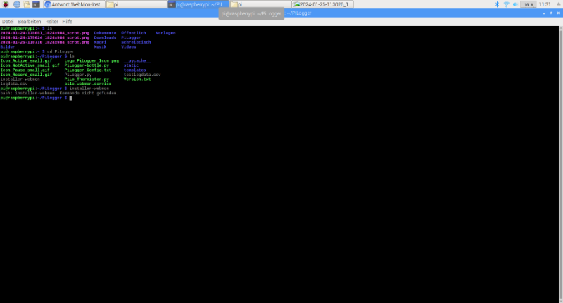

der Pi ist ca. 3 Jahre alt, es handelt sich um die Version 3B+ der Benutzer ist pi@raspberrypi:~
Leider weiß ich nicht wie ich dem Benutzer root-Rechte einräumen kann, dann ging es vielleicht.
Selbst wenn ich in das Verzeichnis gehe und installer-webmon aufrufe erscheint diese Meldung:
Ich weiß nicht ob du den Anhang lesen kannst deshalb noch mal als Textkopie;
pi@raspberrypi:~ $ cd PiLogger
pi@raspberrypi:~/PiLogger $ ls
Icon_Active_
Icon_NotActive_
Icon_Pause_
Icon_Record_
installer-webmon PiLo_
pi@raspberrypi:~/PiLogger $ installer-webmon
bash: installer-webmon: Kommando nicht gefunden.
Wenn du nicht noch eine gute Idee hast geben wir an dieser Stelle auf.
Ich will deine Zeit nicht überstrapazieren. Ich schaue mal ob ich mit der
Mit Exel Diagramme basteln kann.
Nochmals Danke
Glückauf aus Issum
Simon
